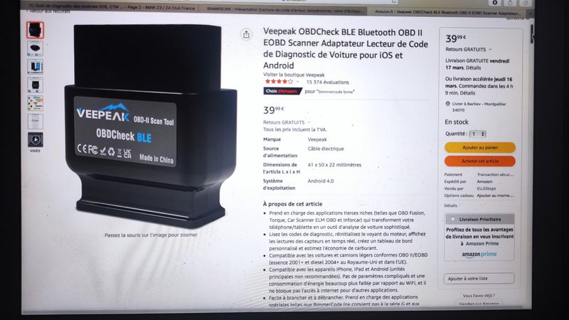

Ok ....merci pour ta réponse . C'est excellent , s'il enregistre les " défauts " ou anomalies passés .
Je vais le commander sur le Net dès ce soir .
Vous auriez un lien pour acheter le boitier de diagnostique qui se branche sur l'OBD ?
