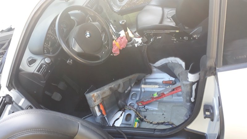

Suite au retrait du siège conducteur, j'ai trouvé ce connecteur jaune.
Sachant que les 3 autres sont connectés à mon siège.
Un pour la motorisation
Un pour le chauffage
Un pour la ceinture de sécurité (le tout petit)
Quelqu'un aurait une idée?

Sur les sièges sport, tu as une connectique supplémentaire.
Elle sert à couper le moteur lors du recul du siège pour éviter de casser la coque plastique en reculant trop (il y a un capteur derrière).
Tu as quels types de sièges ?

J'ai les sièges sport (type Z3M)
Cette fiche est présente que sous le siège conducteur.

Vu la faible longueur du cable, ce connecteur ne vient pas sur le siège.
Serait-ce la fiche de ton capteur d'accélération latérale (qui est sous la moquette à ce niveau).
Photo floue du mien, c'est le boitier vert avec le connecteur jaune :

Merci du retour.
Ça semble plus que plausible.
Mais c'est quoi le capteur d'accélération latérale?

Déclenchement des airbag de portière si équipé.
