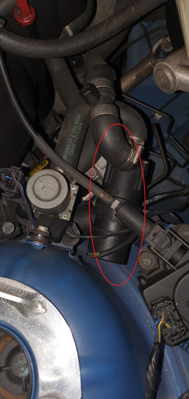

J'ai une pompe qui fait du bruit avec vibration moteur chaud.
J'aimerai connaitre le nom de la pièce concernée et si possible une ref BMW.
La pièce entourée en rouge se trouve coté conducteur près du régulateur de vitesse.
Merci pour vos lumières. :roll:

A gauche on distingue le robinet de chauffage, il me semble que c'est le recyclage des gaz moteur. Mais c'est de mémoire.....
Les durites 6 et 11 de recyclage qui sont dessous l'admission ont tendance à se déchirer.

On dirait une petite pompe a eau pour le circuit de chauffage .
Il y a même une vis de purge .

Je pense aussi car les durites sont chaudes, mais pas moyen de trouver ce que c'est.
Messages : 18163
Re: Bruit pompe sur S50 (demande d'info)
C'est une pompe à eau additionnelle c'est le N° 6 sur la fiche.
Tu as deux références, la première doit être arrêtée et remplacée pas la seconde. :thumbup:
https://www.leebmann24.de/zusatzwasserp ... 90063.html

A super c'est bien ça Titi 85. :thumbsup:
Bizarre je ne la trouve pas sur realoem.
Pour les connaisseurs cette pompe fait un peu de bruit mais ça reste discret capot fermé.
Pas d'inquiétude à avoir ?
