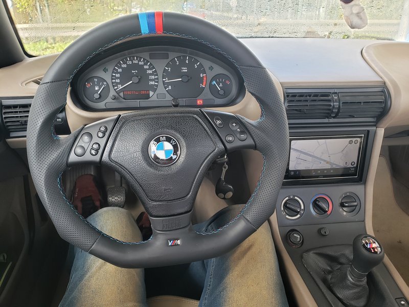

Bonjour tout le monde, après la modif de console centrale il y a bientôt 4 ans (ici : viewtopic.php?t=45900), je trouvais qu'une commande au volant manquait cruellement. J'ai d'abord pensé détourner un comodo de régulateur de vitesse (que je n'ai pas sur mon Z) et puis finalement, une fois mis le doigt dans l'engrenage, je suis parti pour la grosse modif !
Donc voilà, après 1 an de prises de tête, d'essais infructueux et de pièces décortiqués : Un volant entièrement programmable bouton par bouton, rétro-éclairage synchronisé au reste du tableau de bord (réglable via la molette de commande des phares), airbag connecté sans erreurs ni voyant (sans leure ni aucune triche), et même le klaxon
Comme j'ai pas de régulateur, ça fait 10 boutons pour l'autoradio. Mais comme le comodo est resistif, en fait ça pourrait le remplacer. À voir si je fais l'évo un jour.
Mon setup perso :
À gauche : volume, téléphone et sélection source.
À droite : sélection piste/station (beaucoup plus pratique que les petites flèches côté gauche), activation de la commande vocale pour Android Auto et mute.
Et puis bon, histoires de me faire plaiZ jusqu'au bout, une fois tout validé sur un volant d'occaz, j'ai recommencé avec un reconditionné de chez Speedautot et je suis super content du résultat !
J'essaie de rassembler mes photos pour un tuto si des gens sont intéressés. Ça risque juste de prendre un peu de temps parceque c'est éparpillé sur 1 an. Le plus drôle, c'est qu'une fois trouvé la bonne méthode, c'est même pas tant de boulot que ça !

Beau boulot

Trés beau volant! Effectivement,les nouvelles fonctions,doivent être sympas!

A oui quand même , beau boulot
avec un poste double DIN, quel modèle par curiosité ? Un tuto bonne idée

Tous les détails sur l'autoradio sont dans le lien. Pour le tuto je m'y colle dès que j'ai retrouvé toutes les photos

Sympas tes modifs et superbement réalisées
Je lis bien 353000 au compteur ?

Je roule avec tous les jours depuis 10 ans et je fais tout moi-même dessus (sauf les pneus). Prends soin de cette mécanique et elle ne te lâchera jamais !

T'es un grand malade en fait ! en tout cas chapeau pour les modifs c'est propre et bien trouvé !
Et c'est vrai que certaines options modernes confortables manque pour un usage quotidien !

Naaaaan, la suite (déjà en cours) c'est amélioration du train AV via BAR et silent blocs. Le repère en haut du volant ayant eu l'effet pervers de mettre salement en évidence le flou de la direction
Puis le bruit avec un KAD. J'ai une petite écope nasale en cours d'impression 3D...
Pour le HUD, rigole mais j'ai regardé . Pour l'instant je trouve les systèmes du marché pas convaincants. C'est moche et beaucoup de boulot pour une plus-value pas franchement évidente. Alors que là entre le 2Din et le volant, c'est un vrai gain de confort au quotidien !
