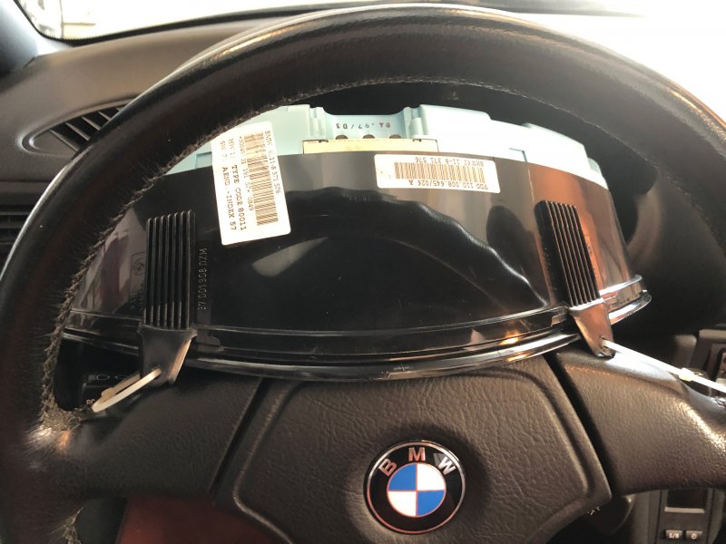

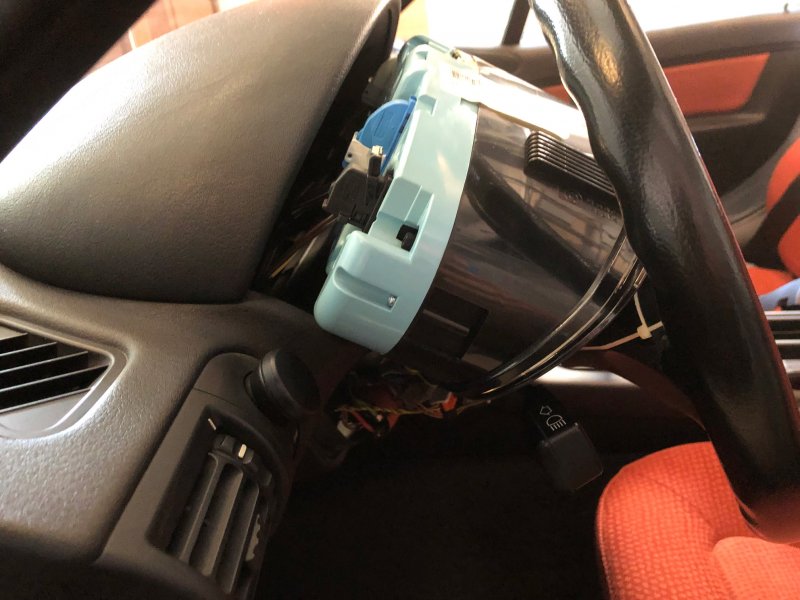

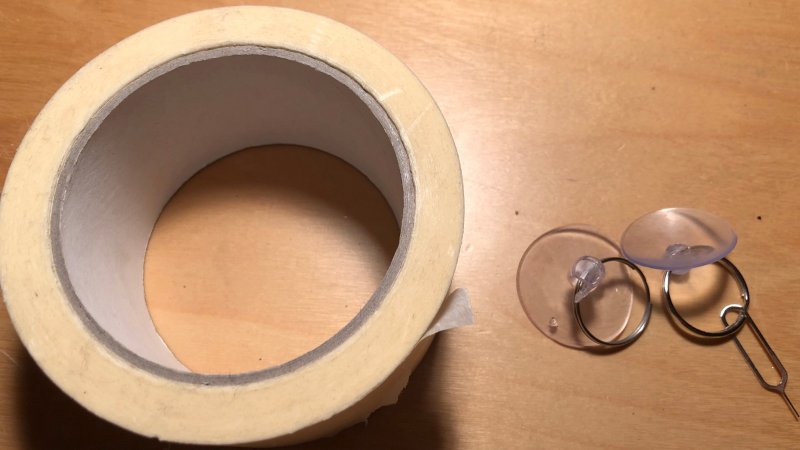

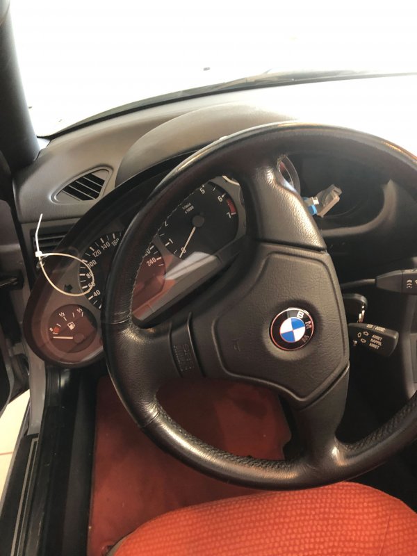

J'ai changé les lampes défectueuses.
Pour tirer le compteur, plutôt que de démonter je ne sais quoi pour le pousser, j'ai utilisé deux ventouses et l'idée proposée par un des membres du club de passer des serres câbles dans les trous à la place des deux vis.
Pour retirer le compteur sans devoir forcer, j'ai démonté la garniture de direction (une vis dessus et une dessous).
En tournant le volant vers la droite, ça sort facilement par la gauche.
J'ai protégé les parties fragiles avec du ruban de masquage utilisé en peinture.
Pas simple de trouver les références de lampes...

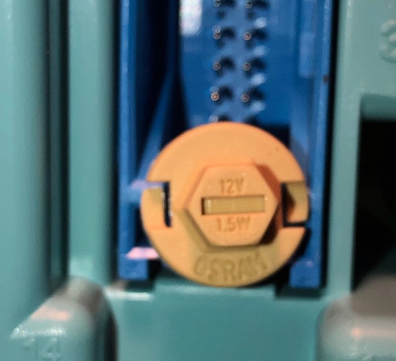

Donc pour le totalisateur :
Osram 2452MFX6 1,5W 12V UNV1 (floue, pardon)
Pour les accessoires :
Osram 2351MFX6 1,2W 12V UNV1
Rien n'est abimé.
Fiat lux et facta est lux ...
Si ça peut aider...
Rien n'est abimé.
Si ça peut aider...

Re: L'affichage kilometrique et partiel n'est plus eclairé
Sans oublier 3 ampoules de 3w plus grosses, pour l’éclairage général du compteur.
3W T10 12V W3W.
3W T10 12V W3W.
