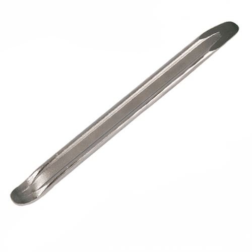

En fait pour démonter les ouïes latéral il y a des vis de maintien au niveau du capot moteur . Rien de bien compliquer en soit . Pour changer le logo BMW, il n'y a pas de vis, mais un double face sacrément puissant . En effet pour retirer l'ancien j'ai galérer car pas de prise . J'ai du, à l'aide d'un "pied de biche" en plastique (matériel spécifique pour démonter les accessoires plastique sans abimer la carrosserie ou les autres plastiques) et en utilisant un "antiadhésif", passer un bon moment à transpirer et avoir les nerfs !!!!. Après bien retirer toute traces de l'ancienne "colle" puis mettre les nouveaux logo en lieu et place à l'aide des ergots qui permette de le mettre bien droit ...
