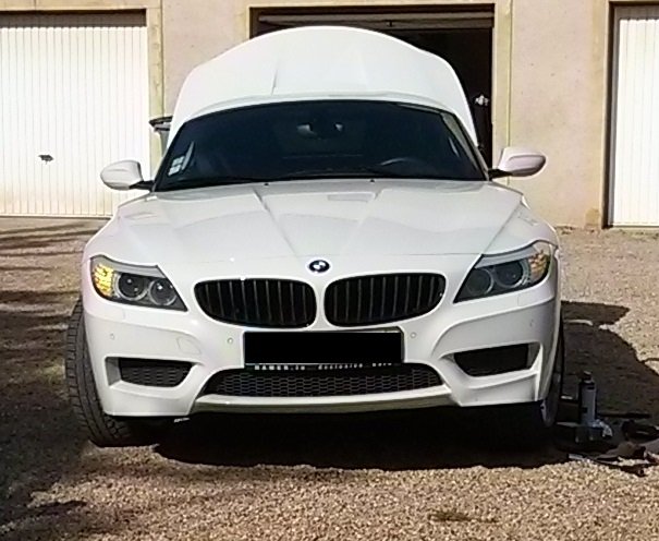

J'ai oublié de faire un retour par ici !
Le Z4 à ses ampoules de cligno LED depuis le printemps, ce qui a bien fonctionné c'est de mettre une goutte de WD40 sur le joint du porte ampoule, il a fini a force de sollicitations alternatives par venir.
Pour avoir un meilleur accès, j'ai levé au cric pour augmenter la place dans le passage de roue, sans enlever celle-ci.
Ensuite le montage ne pose pas de problèmes.
Par contre, il faut avouer que si le clignotement LED plus net est plus agréable à l’œil, l'intensité de ces ampoules est bien moindre.
Ici une photo prise en cours de montage, côté passager ampoule origine, côté conducteur ampoule LED.

Merci pour tes réponses , tu devrais peut être caché ta plaque ? pour l'intensité si elles sont vraiment moins visibles j'ai un peu peur pour le CT que je dois passer l'année prochaine .Je vais rester comme cela et on verra le jour ou une ampoule lâchera .
Sinon question bête , il y a un cric sur cette voiture ?

Pour le CT, faut que ça marche... je ne les vois pas bien critiquer la visibilité. Mais on ne sait jamais.
Plaque cachée, merci.

Moins ca se voit, plus tu risque de te faire rentrer dedans.......

je suis en led partout où c'est possible, pas eu de souci au CT sauf pour les veilleuses du X5 : là ,de jour elles sont "invisibles" et le gars les a cru ko , il a fallu que je lui montre en obscurcissant autour que ça éclairait ,alors, il a accepté de valider

Zalut tous,bernard61 a écrit :Moins ca se voit, plus tu risque de te faire rentrer dedans.......
je ne vois pas l’intérêt de mettre des ampoules qui n’éclairent pas, particulièrement les clignotants!!! c'est quand même fait pour que ça se voit, non?
