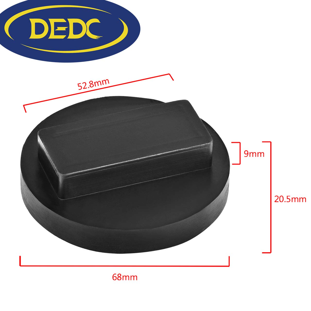

La médiocre solidité n'est qu'une illusion. La pièce est faite pour recevoir un patin en caoutchouc comme celui-ci :
https://images-na.ssl-images-amazon.com ... L1280_.jpg
Sinon, la tôle se déforme effectivement mais derrière, c'est solide

Cette cale pour le point de levage avant me semble bien pratique, plutôt que d'en bricoler une.
Jack'Z aurait tu les référence ou le lien pour la trouver!
Ce point de prise est effectivement costaud, juste derrière la tôle il y a le châssis sur lequel sont fixés les triangles. On le voit très bien en changeant les silents bloc, il faut déposer cette tôle écran pour y accéder.
La difficulté principale pour utiliser ce point est de bien centrer le cric dans le creux avec une cale qui ne demande qu'a tomber.

Hello
J'ai acheté les miennes ici https://www.amazon.fr/dp/B071KNVVSM/ref ... 7EbB58JP3F
C'est solide et bien adapté, elles sont comme neuves après 2 ans d'utilisation

Alautre a écrit : ven. 19 juin 2020, 01:28 Cette cale pour le point de levage avant me semble bien pratique, plutôt que d'en bricoler une.
Pour le cric en U, l'idée est très bonne mais je ne suis pas sur que ce soit bien compatible avec la taille du point d'appui des quatre coins de nos Z.
Tu tapes "jack pad bmw" sur n'importe quelle boutique en ligne (ici l'image est extraite d'Amazon) et tu trouveras ton bonheur :D
