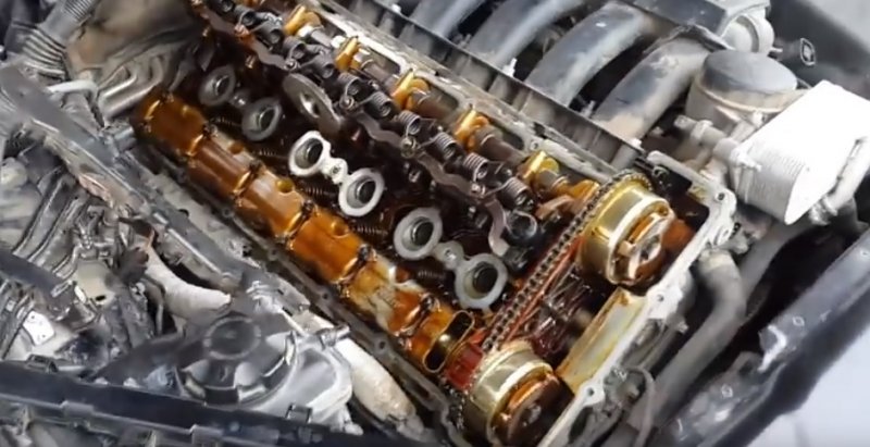

Je te conseil une analyse d'huile Tu peux t'adresser ici: http://www.iespm.fr/

Un additif " de m..., de mauvaise qualité" peut-être.
les si consomment un peu d'huile...... un des proprio n'aurait pas essayé un produit miracle pour faire baisser la conso d'huile ?

Merci pour vos commentaires, qui permettent de voir différents avis, même s'ils sont concordants!
L'analyse d'huile est une très bonne idée! Je l’imposerai si l'assurance ne déclare pas le moteur hors service.

Malheureusement + 1DanZ a écrit :Ou ton X3 n'a jamais été vidangé ou le moteur s'est pris un gros coup de chaud qui a cramé l'huile. Quoiqu'il en soit, à ta place, je serais inquiet pour la fiabilité future de ce moteur
Je n'imagine même pas l'état de propreté des canules de graissage... Combien sont obstruées ?
Pour moi aussi jamais vidangé et l'huile c'est épaissie, à durcie... bref pas du jolie mise à part tout démonter et passer au bain a ultrason, chaud ton histoire.

Effectivement c'est juste dégueulasse ...
Je te conseille de nettoyer tout ça.

ouep des news ?NC black 80 a écrit :Des nouvelles de ce moteur ?
je serai curieux de voir ou ça en est ! jamais vu un bloc aussi dégueulasse.
Même sur des ouvertes de bloc qui ont 70 ans !

Ben vu la graisse épaisse, il ne devait pas consommer d'huile celui-là, il est colmatéBernard61 a écrit :Un additif " de m..., de mauvaise qualité" peut-être.
Mon ancien 2.8 de 330'000km n'avait pas cette gueule là.

Je reste persuader que l'utilisation de la 0W30, des vidanges tous les 2 ans / 30000km bof bof sur les N52.
Un autre N52B30
moins prononcé en dépôt, mais ça commence....

La 0/30 n'est bonne que pour passer les tests de conso (ceux qui servent à nous taxer). Lorsqu'on mélange Enarchie et la vraie vie, voilà où on arrive....

+1powermax a écrit :Je reste persuader que l'utilisation de la 0W30, des vidanges tous les 2 ans / 30000km bof bof sur les N52.
Un autre N52B30
25000km c'est bien trop pour un moteur sophistiqué comme celui-ci.
15000km semble un meilleur compromis, 10 000km peut-être idéal.

tout à fait.
si je suis mon ODB, il me dit sur l'e89 vidange tout les 25/30000km ou 2 ans. BOF.
bien que je sois passé très vite en 5w40, j'ai exigé une vidange poste rodage de la 0W30 à 15000km, ensuite basculé en 5w30 jusqu'a 30000km et 5w40 à partir de KM la.
Nos Z, pour la plus part sont des voitures qui ne fonctionnent pas tous les jours, et l'huile se dégrade assez vite. beaucoup roulent quelques dizaines de km par mois ce qui est bien trop peu.

Pour finaliser ce sujet, ma voiture à été reprise grâce à l'aide d'un avocat très compétent.
Je dois m’asseoir sur les réparations... mais c'est toujours mieux que de garder un véhicule à l’arrêt pendant 2/3 années pour finir par gagner un procès contre une société qui pourrait ne plus exister...
Le vendeur dis avoir presque réparé la voiture, cela semble mal barré...
Le X3 est remplacé par un Volvo Xc70 en diesel

Je confirme que 15 000km est bien mieux pour le moteur.
Ça fait 2ans que j'ai le Z4. Après un an, vidange (25 000kms de faits) => huile pas très belle, un peu épaisse avec des morceaux agglomérés qui tombent .....
J'en ai refait une récemment après 13 000km => huile bien fluide, encore assez propre.
Personnellement je vais rester sur "1an ou 15 000kms".
