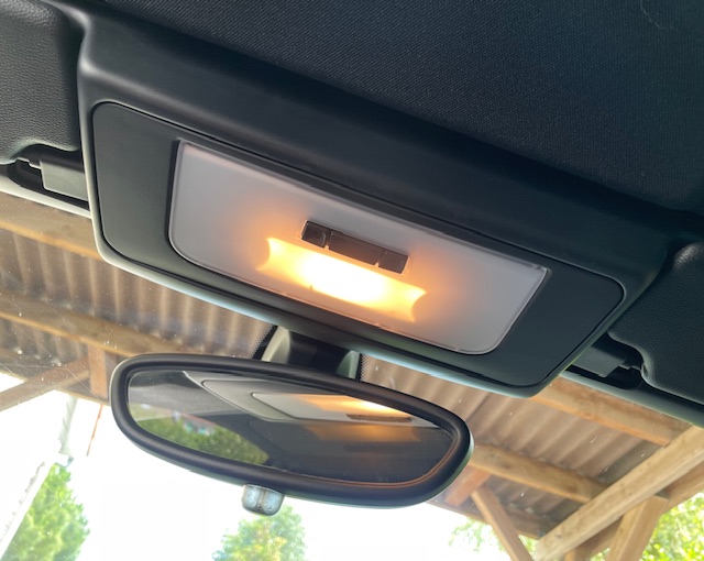

Sur mon nouveau Z4 23is, joli pack M.... mais plafonnier basique avec un beau rectangle blanc translucide... comme à la bonne époque des E36 :D
BMW en faisait vraiment trop avec ses options / équipement de base !!!
Je souhaite donc le changer pour une plafonnier plus sympa avec les 2 liseuses.
Savez vous si juste à échanger les 2 blocs ou si les connectiques (ou broches) vont être différentes ?
Merci pour vos conseils !

Avec la photo....
Il n'y a que moi qui ait ce truc moche ?? ;-)

Pourtant j'ai l'impression que si....
Je viens d'acheter le Z4 et tout à l'air 100% d'origine
Il a peu d'équipement à l'intérieur en dehors du pack M et sièges chauffants (origine Allemagne of course ! )

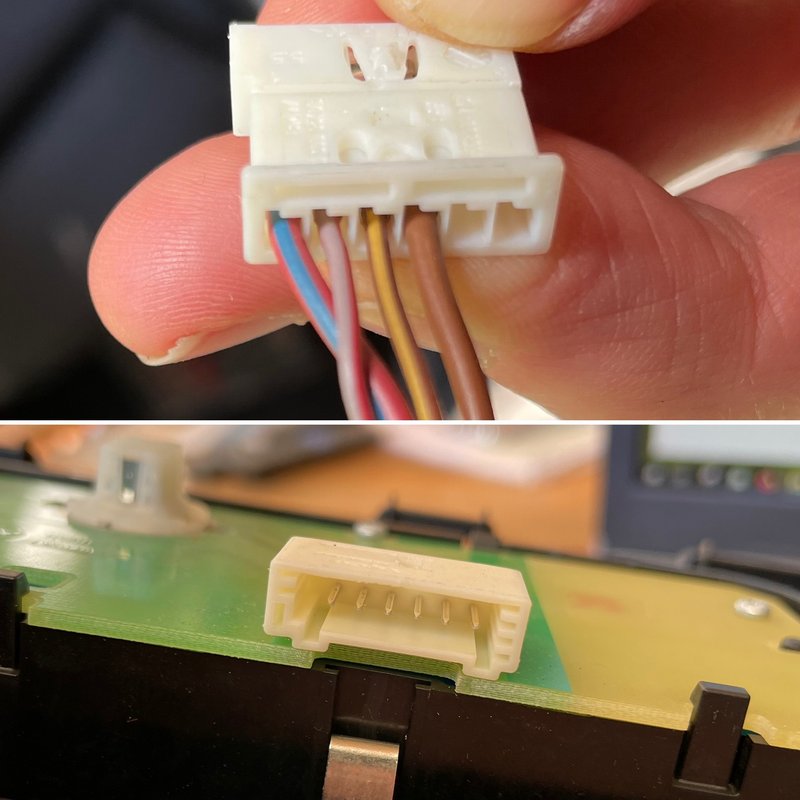

Plafonnier suite !!
Le mystère reste entier, je ne trouve même pas la référence BMW en tapant sur google !
Connectique sur un seul rang avec 6 plots contre 2x7 sur les autres plafonniers
Le changement ne parait pas simple...
Messages : 28175
Re: Changement Plafonnier basique vers plafonnier avec liseuses
C'est le même plafonnier blanc que sur ma E90 (contemporaine du E89) donc oui, c'est d'origine. ;-)

Il n'a pas été remplacé puisque le connecteur sur le fil d'alimentation est le 6 broches qui correspond.
.... hélas parce que pour la version avec avec liseuses c'est un 2 x 7 broches
Va donc falloir changer le connecteur mais surtout trouver les bons emplacement des cosses.
Quelqu'un aurait un schéma électrique à tout hasard ?? :oops:

Il a été forcément remplacé. Personne n'a jamais vu un Z4 avec ce type de plafonnier.... Le cablage a dû être refait en même temps...

Pourtant tous les câbles semblent bien d'origine, entourés de bandes autocollantes et liés au câble qui va au rétro. Et aucune trace de démontage nul part !
Je ne vois pas quel aurait été l'intérêt de remettre un plafonnier autre et en plus basique en étant en plus obligé de changer le cablage.
Mais tout ça est bien bizarre en effet si personne n'a la même chose !!
