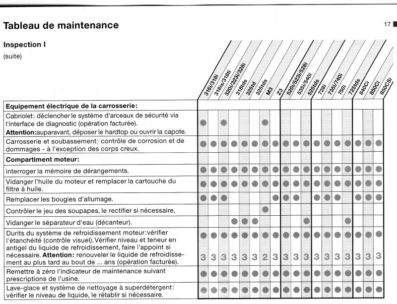

à se faire confirmer par d'autres mais c'est ce que j'ai dans mes tablettes ;-)

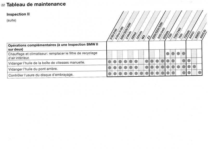

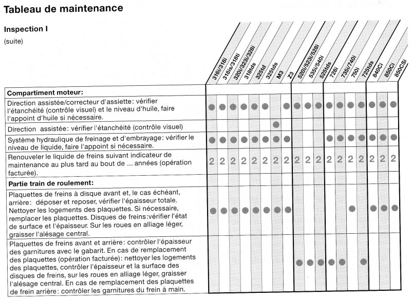

Comme ça on sait ce qui va être fait sur nôtre voiture et ce qu'on veut, d'ailleurs à aucun moment on parle du changement du liquide freins et d'embrayage ?..... :dur:
Messages : 14920
Re: Scan des forfaits BMW Z
Ni du liquide de refroidissement ni de l'huile de boîte et de pont ni du liquide de DA...........
C'est vieux, c'était avant les nouvelles lois de la mécanique :lol:

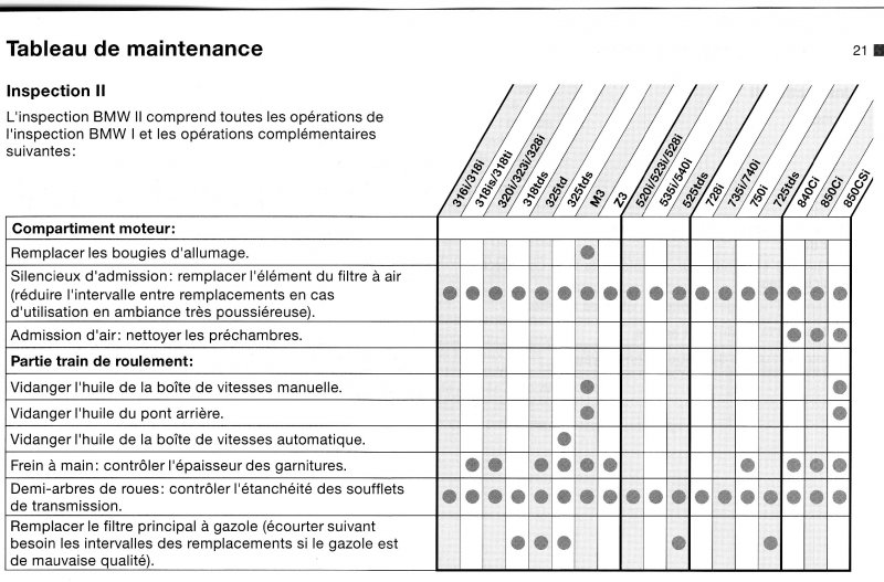

A combien de Km doit on faire inspection 2 :huh:

Pour résumer......
Libellé sous tableur (ça concerne le M mais pas de raison que ce soit différent pour un autre moteur (BVM biensûr)
Tous les ans ou 12 500 km :
Huile (5,5 l TWS 10W60) + filtre à huile +filtre vanos
Tous les 2 ans ou 25 000km
Filtre à air
Filtre à carburant
Filtre habitacle
Liquide de refroidissement
Liquide de frein / embrayage
Climatisation
Liquide DA
Tous les 4 ans ou 50 000 km :
Huile boite
Huile pont
Bougies (NGK PKR7A)
"Jeux aux soupapes
Adm : 0,18...0,23 mm à froid
Ech : 0,28...0,33 mm à froid"
Courroie accessoires + galets
Divers
Contrôle Technique
Pneus
Plaquettes
Tendeur distribution
T° huile
Calorstat
Actuateur ralenti
Reniflard / séparateur d’huile
Flexible freins

Donc en regardant bien l'historique de mon Z. je dois faire inspection II (jamais realise depuis 2001, il est grand temps), et Courroie accessoires + galets.
C'est quoi :
"Jeux aux soupapes
Reglage Vanos ?
J'ai vu dans divers discussions, que certains parlaient de silent bloc. je ne le vois pas dans les cycles de maintenance. de quoi parle t on exactement ?
Merci de ton aide.
Jouve
Messages : 14920
Jeu au soupape, c'est le jeu qu'il doit y avoir entre le poussoir et la tête de soupape (la mécanique a besoin de jeu pour fonctionner). Ce jeu est ajusté avec des pastilles calibrées. Nécessite un outillage spécifique. Attention, ne concerne que les moteurs non équipés de poussoirs hydraulique. Les cotes sont données pour le jeu aux soupapes d'admission et aux soupapes d'échappement. Lorsque le jeu est mauvais, il se manifeste par des cliquetis dans le moteur.
Silentblocs ; éléments de liaison "élastique" des organes sur le châssis. (Avec le temps ils vieillissent et ne remplissent plus les fonction.)
Le vanos (simple ou double selon qu'il agit sur l'admission ou l'admission et l'échappement) est le variateur de phase/déphaseur hydromécanique qui régule l'avance en fonction de la charge et du régime. (appelé déphaseur ou variocam ou.... chez d'autre constructeurs).
Je ne te conseille pas d'y toucher. A laisser faire aux mécanos confirmés :D Par contre, sur le S50, le filtre est à changer à chaque vidange (par sécurité) sur le S54.... Je ne sais plus :dur: Le système à été modifié par BMW. De mémoire, la pression de fonctionnement est plus important sur le S54.
