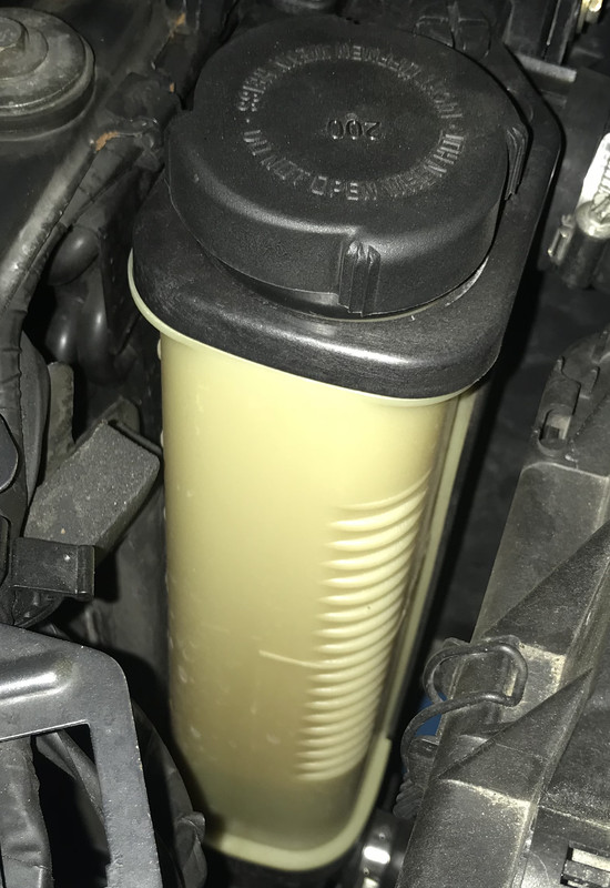

Re: niveau liquide de refroidissement
Bonjour à tous et toutes,
Je me permets de solliciter vos conseil car j'ai remarqué une fuite de liquide de refroidissment sur ma Z3 1.9 140. J'ai consulté le manuel que j'ai récupéré sur le site mais les représentation ne correspondent absolument pas à ce que j'ai sous le capot, je pense que ce sont celles des 6 cylindres.
Je me doute que le réservoir est celui qui jouxte le radiateur, et j'ai repéré une ligne dessus mais je suis bien incapable de la déchiffrer.
S'agit il de la ligne minimum ou maximum? Même en zoomant je n'arrive pas à bien lire. Si quelqu'un disposait des informations voire de la page correspondant à ma petite mamie cela me rendrait vraiment service parcque je ne sais plus trop quoi penser?
Malheureusement pour moi tout est indiqué en japonais...
Merci d'avance pour vos lumières
le trait correspond au niveau à froid "KALT". tu en as à priori un peu trop.
en fonction des modèles (j'ai un doute 4/6cyl, phase 1/2...), il y a parfois une "tige flotteur" qui sert de témoin.
ps : pas nécessaire d'ajouter les balises "img" autour du lien téléchargé, ça empeche la photo de s'afficher au bon endroit dans le texte
