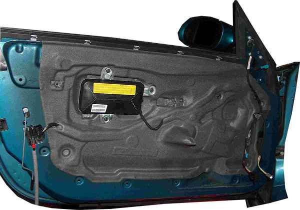

Air bag (photo 2 ci-dessous)
-Débrancher la batterie (cosse -)
-Retirer les 3 vis H10 de fixation de l'air bag
-Déconnecter le connecteur 2 points en soulevant la pince ressort de verrouillage
Note: comme suggéré par rpvp62, on peut éviter de débrancher l'air bag et le laissant pendouiller. il faudra alors faire une entaille dans la mousse isolante pour passer l'air bag et attention à accrocher l'airbag pour ne pas amener de contraintes sur le connecteur.
Photo 2: Garniture retirée, vue de l'airbag
(Les 5 clips métalliques du haut de la garniture sont visibles)
Mousse isolante
-Décoller la mousse en utilisant une lame de cutter ou un couteau pour découper le mastic en glissant la lame entre la mousse et le métal (le mastic recolle après!)
Photo 3: Air bag et mousse isolante retirés
(Le trou d'accès à la vis de fixation arrière de la vitre indiqué par la flêche)

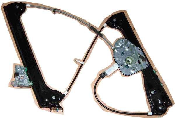

Lève vitre (photo 3 ci dessus)
-Démonter le moteur en retirer les trois vis T25 (assez facilement accessible en aveugle derrière) (Note: ref Moteur seul : Bosch FPG 12V 0 130 821 996)
-La vitre est fixée par une vis T40 à l'arrière sur le coulisseau arrière et par un clips sur le coulisseau avant
-Descendre la vitre à a main ou en faisant tourner le tambour du mécanisme, pour aligner la vis T40de fixation de la vitre avec le trou d'accès à l'arrière vers la bas de la portière (voir photo 3)
-Retirer la vis (le système est en deux pièces qui coulissent/s'accrochent par des cannelures pour permette un réglage d'inclinaison avent/arrière de la vitre, repérer si possible la position relative (pas évident avant de démonter)
-Sur la coulisse avant retirer l'épingle de verrouillage sur le téton de fixation, déclipser du téton (forcer un peu en écartant)
-Dégager la vitre à la main vers le haut, soit la retirer (mais il faut enlever les joints), ou il vaut mieux la bloquer en haut à l'aide de pinces plastique (photo 4 ci dessous)
-Sous la portière à l'arrière retirer les obturateurs pour accéder à la fixation basse du coulisseau arrière
-Repérer/marquer la position de la fixation basse du coulisseau arrière pour éviter de faire le réglage d'inclinaison de la vitre au remontage
-Retirer les écrous de fixation du coulisseau arrière
-Retirer les trois écrous de fixation du coulisseau avant
-L'ensemble du lève vitre sort assez facilement par le bas

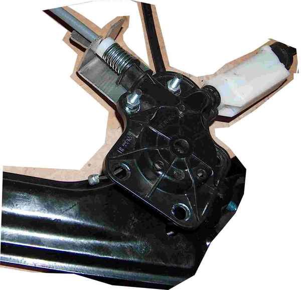

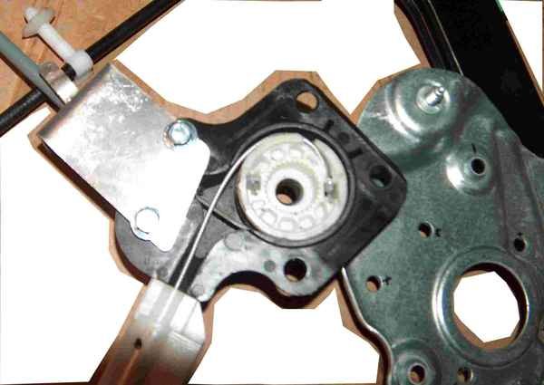

Mécanisme de lève vitre (voir photo 5& 6 ci dessous avec le câble cassé)
-Au niveau du moteur, la gaine qui part vers le haut est arrêtée par une butée et un ressort
-Au niveau du moteur, la gaine qui part vers le bas est arrêtée un système de rattrapage de jeu à cliquet:
  • -Manchon
    -Ressort
    -Rampe à cliquets blanche
    -Rampe à cliquet jaune
Longueurs de câble:
  • L1 coté sortie haute moteur: entre l'appui tambour et l'appui coulisseau: 1028 mm
    L2 entre les coulisseaux, sur les appuis: 922 mm
    L3 coté sortie rattrapage de jeu moteur: entre l'appui tambour et l'appui coulisseau: 980mm (à confirmer)
    Ressort non compressé: 30mm
    Ressort compressé: 15mm
Image 2: Mécanisme de lève vitre droite (site BMW)
Photo 5: Lève vitre vue int avec câble cassé (le manchon n'est pas à sa place)
Photo 6: Lève vitre vue extérieure avec câble cassé, manchon en place
Démontage du tambour
-Faire sauter les 5 rivetages avec un foret de 8 (éviter de mordre dans le plastique)
-Les rivetages seront remplacés par de vis/écrous de 6, vis à tête fine type poilier pour ne pas buter sur le moteur
Réparation du câble cassé (Rupture coté rattrapage de jeu) (voir résultat photo 10)
Note: on peu trouver un kit de câble OKZAM (voir image 3) sur Ebay
http://cgi.ebay.fr/KIT-REPARATION-LEVE- ... 0718506393
-Couper du câble en dessous du coulisseau pour qu'il tangente avec la poulie du bas coulisseau en position basse
-Préparation d'un câble de frein d=1,5mm (brin en tresse simple moins souple que le double tresse original mais ça marche!)
-Réduction du téton d'accrochage à la meule pour qu'il passe dans l'accroche du tambour
-Couper le câble à L=980mm (peut être un peu long 10mm de moins serait peut être mieux ?)
-Bloquer les brins de la coupe à la colle cyanolit pour qu'ils ne partent en "choux fleur"
-Raccorder les câbles en utilisant un domino d'électricien d=3,2mm. (Comme suggéré par rpvp62 d'autre solutions en utilisant un serre câble marchent aussi).
  • -Supprimer l'isolant du domino
    -Remplacer les vis laiton d=3mm par des vis acier plus robustes
    -Si le domino possède un trou central, le tarauder à 3mm pour mettre une troisième vis
    -Croiser les câbles dans le domino et serrer assez énergiquement en restant raisonnable pour pas foirer les vis ou fendre le domino (si une vis deviens "molle" alors elle est foirée ou le domino est fendu: recommencer avec un autre domino, j'ai donné!)
    -Attention à orienter le domino pour qu'il n'entre pas en contact avec la poulie lorsque le coulisseau est en butée
-Remonter le mécanisme après avoir bien graissé les gaines, câbles, poulies, coulisseaux....
  • -Pour faciliter les opérations brider les ressorts en compression en bricolant une équerre fendue (photo 7 ci-dessous)
    -Descendre les coulisseaux en butée basse
    -Accrocher le câble du coté haut moteur sur l'arrière du tambour, enrouler environ un tour, mettre le tambour en place
    -Tourner le tambour pour enrouler le câble jusqu'à l'arrivée en butée haute des coulisseaux
    -Accrocher le câble du coté bas moteur sur le tambour et effectuer environ 1 tour (en sortant le câble de l'une des poulies c'est plus facile avec le mou!) (voir photo 8)
    -Remettre le câble en place sur la poulie
    -Débrider les ressorts
    -Si nécessaire régler le ressort en compression à ~22mm en tirant sur la manchon de rattrapage de jeu pour faire un cran de cliquet
    -Remettre en place le mécanisme en remplacer les 5 rivetages par des vis/écrou de 6 (vis à tête fine type poilier pour ne pas buter sur le moteur)(photo 9 & 10)

Pour avoir eu la chance, comme toi, que le Z4 me fasse le coup de la vitre qui ne remonte plus, je suis donc passé cet été par le même amusement.
Je voudrais me permettre d'ajouter à ton tuto fort bien détaillé quelques remarques:
*) Je n'ai pas débranché l'airbag, j'ai fait une incision de 15 cm dans ce que tu appelles la mousse isolante, mais j'avais bien sûr débranché la batterie! (on ne le dira jamais assez!! :D ) le bloc est resté "pendant".
*) Je n'ai pas utilisé un domino, mais 2 serre-câbles de scooter, ça m'a évité de m'emmerder à dénuder le domino et à changer les vis en laiton, et je pense que si l'un faiblit, l'autre fera bouée de sauvetage.
*) Pour le câble, j'ai pris un câble de frein scooter et pas vélo, mais je suis d'ac avec toi sur le tresse-simple, car mon câble initial n'a pas cassé, mais s'est éfiloché justement à cause du double-tressage.
*) tu ne précises pas, même si tu l'as sans doute fait, de bien graisser l'intérieur des gaines, le rail de guidage des coulisseaux( à la graisse classique, perso j'emploie de la graisse à base de MoS2), et surtout le galet enrouleur (à la graisse silicone).
*) Je n'ai pas mis d'écrou 6 mm à la place des rivets. Moi, j'ai riveté à nouveau, mais avec le recul, je pense que tu as raison, car il n'est pas impossible que cette panne puisse recommencer car le système est finalement conçu à l'économie, une belle crémaillère eût été bien plus fiable, surtout quand on sait que les vitres se déplacent à chaque ouverture/fermeture de porte ou de capote.
Enfin, j'ai graissé préventivement l'autre côté, et je ne regrette pas d'avoir passé 30 minutes de plus, je vais peut-être gagner 3 heures, et j'engage vivement tous les possesseurs de Z4 de ces années là (plus de 8 ans) à s'y mettre ou à .... serrer les fesses. Pensez simplement que si votre vitre reste coincée semi-ouverte, comme ce fut le cas pour moi, ben le vol, la pluie, le vent... pas bon!!
My two cents.

Je suis tout a fait d'accord avec tes suggestions rpvp65, j'ai complété le tuto.
J'ai effectivement bien graissé avant de remonter les câbles dans les gaines.
Pour l'aibag, en le laissant connecté, attention à ne pas amener de contraintes sur le connecteur.
En débranchant la batterie et en attendant plusieurs minutes, normalement le système ne devrait pas voir la déconnexion puisqu'il n'est plus alimenté donc inactif.
j'ai eu un défaut d'air bag parce que je pense que n'ai pas été assez patient entre le débranchement de la batterie et la déconnexion de l'air bag....?

salut les ziste, je viens de choper un cable de velo a mon taff, savez vous a quel diametre je dois reduire la tete ou l'attache du cable de freins? je le saurais quand je demonterai la porte biensur, mais si j'ai la cote avant de quitter mon taff, je pourrais la faire modifier avant, merci!
Messages : 32641
Re: Tuto réparation lève vitre - démontage garniture de por
Puisqu'il faut attacher les 2 bouts dans un serre-cable, il ne faut plus de tête du tout, à mon avis.
yomgui062
Messages : 798
Inscription : 20 juil. 2011
Localisation : sevres
Message par yomgui062 »
au milieu oui mais l'autre extremité qui s'enroule dans la piece blanche, on dirait qu'il reste un bour de tete? et on parle de meuler quelque chose sur le cable, je sens que je vais rouler sans panneau de porte pendant un moment... :D :cry: :dur:
Messages : 32641
Tu as raison ;-)
Ajustage à faire sur place et essayer au fur et à mesure, peut-être.
